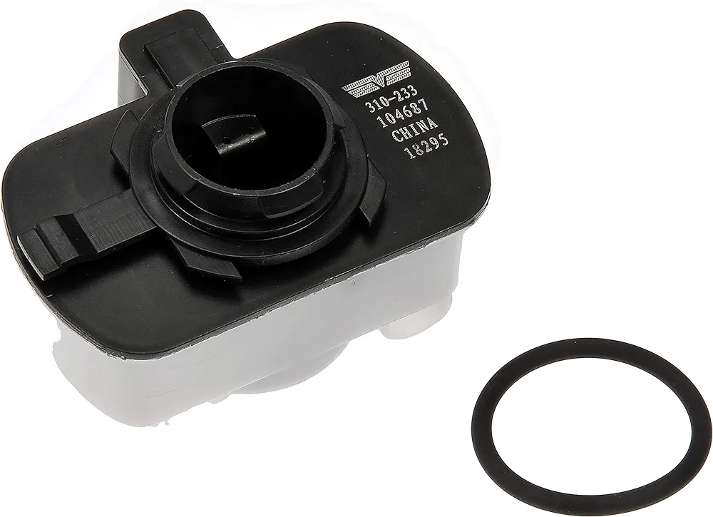

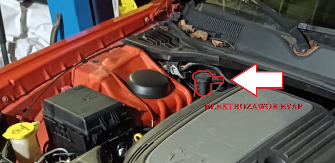

kolejną rzecz jaką łatwo sprawdzić to elektrozawór głównie cały ten system EVAP to jest do odpowadzania oparów z baku do silnika, pod maską po stronie pasażera na podszybiu przy rospurce jest ten elektrozawór… wymontuj go i podłacz pod 12volt, sprawdz czy się otwiera i zamyka dmuchając w niego ;d
kolejna rzecz to filtr węglowy który znajduje się pod prawym tylnym nadkolem, możesz go wymontować i sprawdzić czy jest drożny…
u mnie okazała się uszkodzona rurka do odprowadzania par paliwa, która wychodzi z baku na wierzchu widać ją zaraz za lewym tylnym kołem :smiley:
W 6.4 elektrozawor znajduje sie z tylu silnika. Mniej wiecej w polowie, najlatwiej go znalezc od spodu. Jezeli razem z korkiem wlewu paliwa wyswietla sie check engine to trzeba rowniez sprawdzic "Evaporative Emissions System Leak Detection Pump “(u mnie w 6.4 nad prawym tylnym kolem na filtru weglowym”
